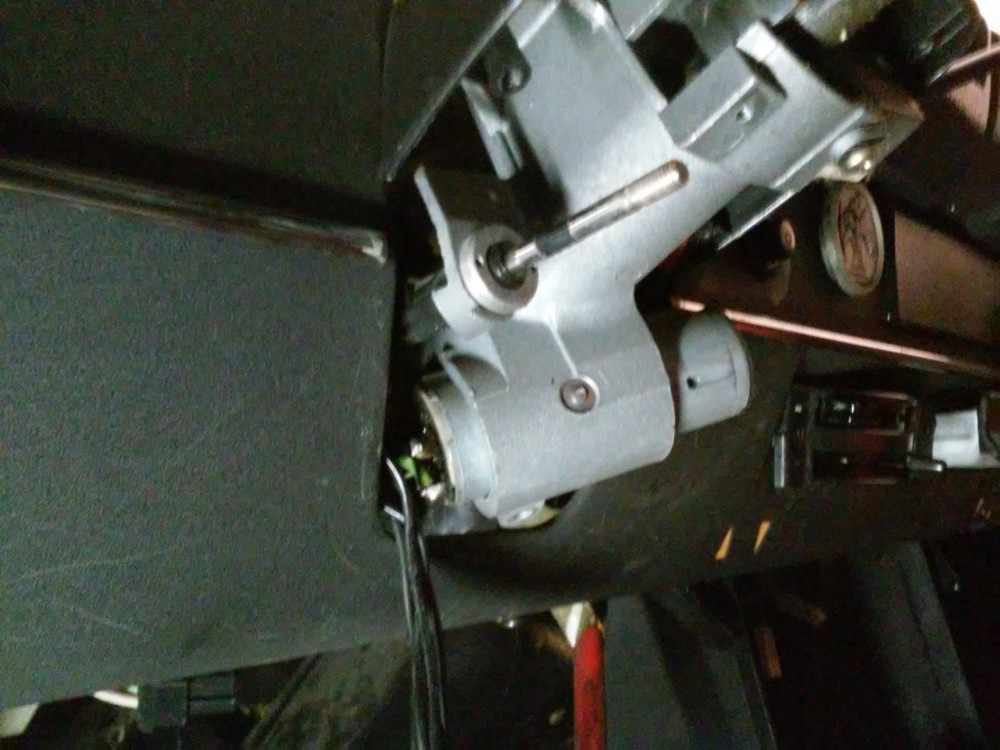

Liebe Leute =)
Seit längerem mal wieder etwas, was ich nicht selber fixen kann: Auswechsel des Zündschlosses.
Dank Danny bekomme ich ein neues Zündschloss (warum das alte kaputtging, schreibe ich unten - eine echte Story :D)
Aber: Kann ich das selber?
Das Service-Handbuch Seite 7-22 sagt: "ein Loch in die Sicherungschraube bohren und diesem mit einem Linksgewinde-Zapfen herausdrehen"...
Sowas hab ich nicht... Geschweige denn einen neuen Zapfen für "danach"...
Soweit bin ich bislang: Bild
Es scheint tatsächlich nur die Schraube ohne Kopf das Zündschloss zu halten...
Oder lieber die Kiste zum Schrauber meines Vertrauens bringen?
Bin für jeden Tipp dankbar!!

Beitragvon volvomania » Sonntag 6. Januar 2019, 23:06
ich würde ein 2,5er Loch reinbohren und
ein Torx-Bit einschlagen ...
das sollte sich dann rausdrehen lassen ...

Beitragvon Volli » Montag 7. Januar 2019, 10:23
Hallo,
Das Schloss meines Wagens war auch defekt (eigentlich nur die Kontakttplatte, aber für diese Reparatur musste natürlich das ganze Schloss raus...). Die Sicherungsschraube ist im Werk eingeschraubt worden und der Kopf wird bei der Montage standardmäßig abgeschert (so hat es mir ein altgedienter, versierter DAF-Schrauber erklärt). Ich habe mittels Dremel und einer dünnen Trennscheibe einen kleinen Schlitz in den Schraubenstumpf eingebracht, so dass ich die Schraube mittels Schlitzschraubendreher lösen kann. Nach dem Ausdrehen habe ich diesen Schlitz noch etwas tiefer geschmacht, dann rutscht der Schraubendreher nicht so schnell durch. Das Ganze hat wunderbar funktioniert!
Viel Glück bei der Reparatur!

Beitragvon vandoorne » Montag 7. Januar 2019, 20:11
Moin,
die Sicherungsschrauben hängen wirklich nicht fest. Im Regelfall kann man einen Seitenschneider an dem verbliebenden Stumel ansetzen, beherzt zupacken und mit Gefühl herraus drehen.
Viel Glück

Beitragvon Ralf850Gle » Dienstag 8. Januar 2019, 15:50
Moin,
also ich bohre da ein 3mm Löchlein so ca. 5mm tief und schlage dann einen Torx-Bit-Einsatz mit dem Hammer rein.
Dann rausdrehen und den Bit-Einsatz in die Tonne werfen...
Gruß
Ralf

Beitragvon Schwerus » Montag 14. Januar 2019, 20:03
Huhu!
Schon mal lieben Dank für die vielen Antworten *freu* =))
Wenn ich das richtig verstanden habe, benutzt Ihr nach dem Rausdrehen die Schraube für das neue Zündschloss weiter? Also einfach wieder reindrehen?
Erneut Dank und LG
Schwerus

Beitragvon vandoorne » Montag 14. Januar 2019, 20:18
Moin,
ja, da wir oftmals zu faul sind eine neue passende zu finden, drehen wir einfach die alte wieder rein :roll: :lol:

Beitragvon frikkler » Montag 14. Januar 2019, 22:25
Hallo Christoph!
Bei meinen DAF musste ich das Zündschloss auch wechseln. Raus gehts wie hier beschrieben. Nur um es festzumachen habe ich einfach eine normale Schraube und keine Abreißschraube genommen, so lässt sich das ganze für den Fall der Fälle beim nächsten Mal leichter rausbekommen (ermöglicht aber natürlich auch einen einfachereren Diebstahl :mrgreen: ).

Beitragvon Schwerus » Sonntag 3. März 2019, 22:17
Hat alles bestens geklappt!
Der Tipp mit dem Torx + Reindängeln war es - und ich habe die selbe Schraube später auch wieder benutzt, das alte, defekte Teil wieder einzusetzen =D
Doof nur: Das nagelneue Zündschloss von Bosch passte nicht in den Zylinder - jetzt sitzt es in der Mittelkonsole - funxt - und ist sehr stylisch :P
Nochmals Dank an alle!
