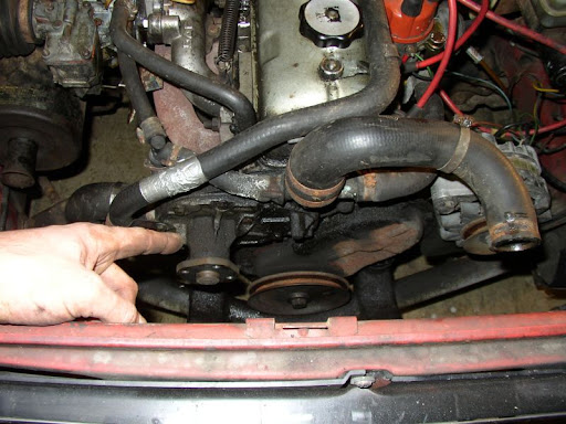

Auf´m Programm stand nix wildes : Wasserpumpentausch am Daf 66. Ok, man weiß, ein oder zwei - zumeist die langen - Schrauben reißen dabei ab und bleiben im Zylinderkopf stecken - muß man irgendwie rauswürgeln, bohren oder sonst was, geht aber meist irgendwie.
Da hockt sie noch ganz harmlos am Block und tut als könnte sie kein Wässerchen trüben :
Was folgt ist das totale Horrorszenario.

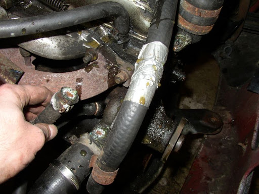

Um die Schläuche zur Vergaservorwärmung vom Wasserpumpengehäuse zu lösen, brauchte ich nicht mal ne Schelle lösen :
Beide Anschlüsse dicht und völlig vergriessgnaddelt - da ist garantiert seit Jahren nix mehr durchgeflossen und hat den Vergaser gewärmt.
Wie lange wären die Dinger ohne Fremdeinwirkung noch an ihrem Platz geblieben ? Reine Gewohnheit ließ sie wohl dort verweilen ...

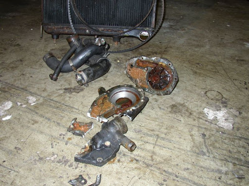

Beim Versuch Gehäuse und Pumpe vom Zylinderkopf zu schrauben sind dann gleich mal vier von sechs Schrauben abgerissen und im Kopf stecken geblieben :
Vorher hatte sich das Gehäuse beim Abbau noch Atomisiert :
Wer hat nun eine gute Idee wie man die abgerissenen Schrauben nun aus dem Alu-Zylinderkopf bekommt ?
Natürlich hab ich genügend Ideen dazu, ich würd aber mal gern Eure Ideen hören, vielleicht gibts ja viel bessere als meine.

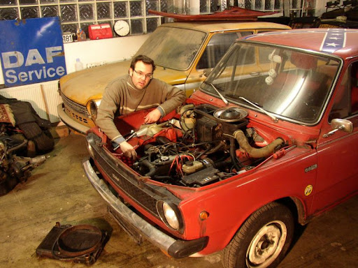

Der Verlauf der Dinge sieht so aus :
Zwei der vier abgerissenen Schrauben konnten mit Multispray, Hammerschlägen und einer guten Zange dazu überredet werden sich von Ihrem Stammsitz zu entfernen.
Die anderen beiden sind dabei dann leider direkt am Zylinderkopf abgerissen :
Daraufhin hab ich das Schweißgerät zu Rate gezogen, im Ergebniss ließen sich die Dinger dann zwei Umdrehungen drehen und sind dann im Sackloch abgerissen.
Da ich nun keinerlei Lust verspürte die Reste auszubohren, bzw. mit Linksausdreher, Gewindeschneider etc. zu experimentieren, und außerdem Heute fertig werden wollte, hab ich den pragmatischen Weg eingeschlagen :
Ja tschuldigung, aber ein top laufender 1300er stand da eh grad im Weg rum ( siehe im Bild unten links .. ) - jetzt brauche ich ihn wenigstens nicht mehr ins Regal tragen .... :lol:
